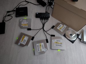

    Ropade hem ett Quadro P620. Nu är frågan om man ska stoppa det direkt i servern och låta det jobba med maskininlärning osv där, eller om jag ska stoppa det i min lilla kompakta desktop för att avlasta iGPUn.

    Ripper-fest på golvet. :D
