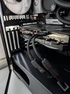

    Det följer med en adapter med grafikkort så du kan använda dina vanliga kablar från ditt PSU
    Se bild

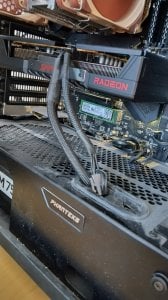

    Då måste jag dra 2 separata kablar från PSU eller hur? Även om jag har 2 "connectors" på en kabel, som på denna bild, där en inte används?

    Är det två 8-pin på den?
  12. jnsson
    31 911
    21 020
    Det är 1 6+2 pin i grafikkortet och en 6+2 i den hängande kabeln. Alltså daisy chain tror jag det är då va? För det är bara 1 kabel till PSU så att säga

    Då kan du köra med en kabel från PSU om du använder den hängande också. Men vet inte om det kanske är säkrast att köra med två från PSU ändå. 150w klarar en kabel enligt Corsair
    Individual 8-pin vs Pigtail Connectors for GPUs
    Edit: Det räcker nog ändå med en
    "If you have a GPU with two 8-pin PCIe connectors, its approximate power requirement is in the range of 151-300W. As a result, you'll only require a single cable with pigtail connectors (assuming you're using a CORSAIR PSU), rather than run two individual cables. If you have a GPU with three 8-pin PCIe connectors, then it'll also be perfectly fine to use one pigtail connector paired with an individual one."
    jnsson gillar detta.

    Jag hade den andra kabeln från PSU innan jag installerade AMD grafikkortet, men tog bort den då varken AMD eller mitt förra använder så mycket hehe. Men då tror jag nog att jag kör på en kabel med båda då detta kort bara använder ca 180W som max. Förstår inte riktigt varför MSI valde o köra med 16 pin kontakt istället för bara en 8 PIN kontakt, vad jag läst verkar nästan MSI vara ensamma om o göra det på 5060 Ti

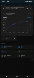

    Nu börjar det bli för varmt i sovrummet :(
    Har faktiskt fram tills igår ändå varit "ok" i sovrummet. Verkar dock som om prognosen säger lite svalare temps nu, bara upp till 24 grader under veckan som kommer
