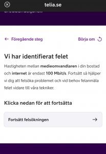

    Vart lite sent igår efter Skåne - Sthlm resan.
    Testade att kör Telias felsökningsverktyg och fick upp följande
    Kollade lite på kablarna i fiber/medieskåpet och det sitter cat5e mellan medieomvandlaren och den interna Ethernet-plinten så det borde okej.
    Vad det är för kablar i väggarna dvs mellan plinten och uttaget i vardagsrummet är dock oklart.
    Funderade på om det var så att medieomvandlaren var boven, det är en CTS HES-3106-PLUS som jag tror ska vara okej.

    Ja, jag tolkar också som att den ska klara av 1000 mbit/s, det är den medieomvandlarens maxhastighet

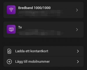

    Det var i början av månaden men var ändå tvungen att aktivera det och det är också gjort.
