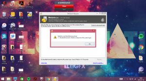

    Nu har jag laddat ner det här programmet som du rekommenderade att jag skulle prova. Detta verkar ganska avancerat och jag förstår dock inte så mycket. Jag har kommit till den här delen där programmet söker efter filer/dokument eller vad man ska kalla det. Och det hör programmet hittade över 1200 filer och hur ska jag veta om någon av dessa filer är bilderna? Är ganska lost i detta och det verkar sjuk avancerat
  2. bernard
    42 663
    48 073
    Markera alla filer i listan och klicka på sedan på "Recover", så får du välja var de skall sparas om jag inte missminner mig. Sedan kan du gå igenom filerna och se vad du vill behålla efter att du sparat över dem till din dator.
    Förhoppningsvis hänger en del av dina förlorade bilder med.

    Jag provade att bara hitta bilder men programmet kunde inte hitta några bilder alls utan det dyker upp ett meddelande
  4. bernard
    42 663
    48 073
    Om Windows hittar disken kan du testa högerklicka på den och välja "Formatera" och sedan alternativet "Snabbformatera", sedan bör du kunna scanna den i CCleaner. (Snabbformateringen tar inte bort någon data).
    Annars kan du testa några av apparna som föreslås här också: Usb Flash drive. Exempelvis: PhotoRec - Digital Picture and File Recovery

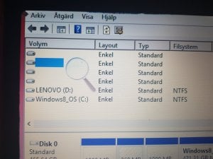

    När jag kopplar upp minneskortet i datorn så hittar inte datorn minneskortet tyvärr
  6. bernard
    42 663
    48 073
    Hur ser det ut som du trycker windows-tangenten+R och skriver in
    diskmgmt.msc och sedan trycker enter. Kan du se minnet där?
  7. Eeeewis
    Eeeewis Baby Droid Medlem
    20 nov 2017
    16
    Så här ser det ut

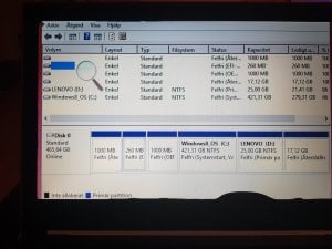

  8. Eeeewis
    20 nov 2017
    16
  9. bernard
    42 663
    48 073
    Testa detta program istället: TestDisk Download - CGSecurity
    Kör filen qphotorec_win.exe och börja med att välja USB-minnet under "Please select media to recover from".
    Välj sedan katalog för var filerna som kan återskapas skall sparas och klicka "Search".
