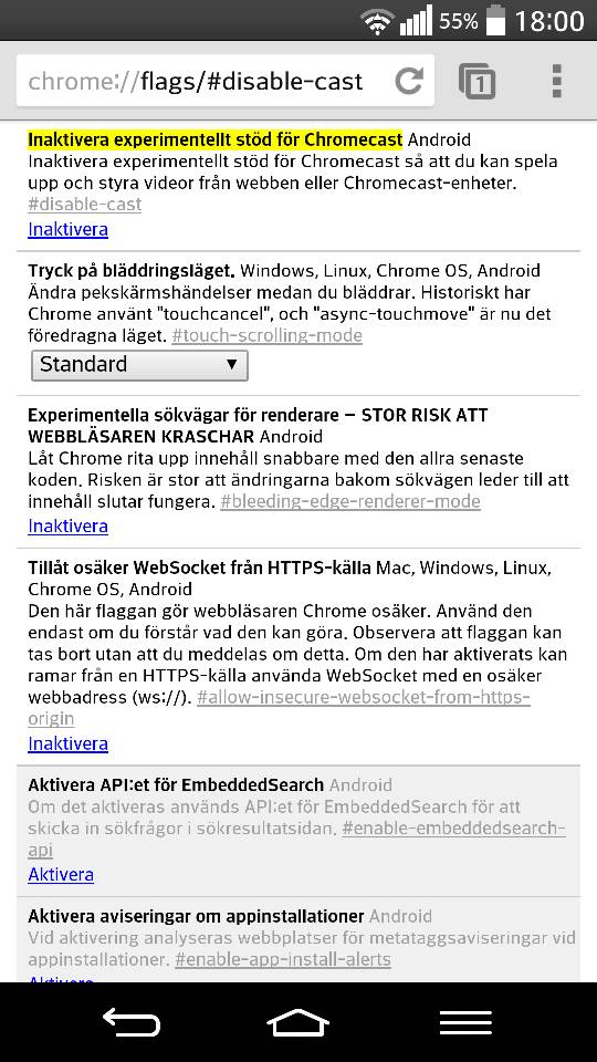

    Okej ser ut så hos mig med fast utan CC symbolen... Vad har du för telefon? Jag har en G2 men det borde väl inte spela någon roll oavsett eftersom det bara är Chrome som är viktigt?
    Ser detta rätt ut i inställningarna då?

    Ändra så att den visar "Aktivera" istället. Sedan dyker det upp en knapp längst ner (på min telefon: "Relaunch Now"), sedan testa att casta igen.
    Jag har en Nexus 4, men det skall inte spela någon roll då jag har vänner med G2 som fått det att fungera.

    Men gud, du är en klippa! Nu funkar det. Tack för all hjälp. Återkommer gärna om jag har fler funderingar :D
