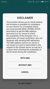

    Tror att den som svarade dig på Supporten inte ens vet vad Firmware Finder är för program! FF scannar Huaweis server, alla Firmware som finns där är Huaweis officiella Firmware. Är ditt imeinr signerat i FF så är det godkänt för din lur, så att garantin inte skulle gälla stämmer inte alls.

    Förklara lite för en oinsatt är du snäll : Vad menar du med "Är ditt imeinr signerat i FF" o_O

    På Firmware Finder ligger alla Huaweis Firmware för alla modeller av Huawei och Honor mobiler. Huawei pushar ut OTA efter imeinr så att man inte belastar servern med att pusha ut OTA till alla samtidigt för då skulle servern troligen krasha. Så dem brukar ta olika regioner och imeinr i omgångar. Darför får vissa OTA innan andra, är inte dit imeinr signerat (godkänt) för installation så kan du inte uppdatera din lur med Firmware Finder trots att den finns på servern. Så just att man inte ska behöva vänta på att den ska pushas ut till din lur så kan man då med hjälp av Firmware Finder uppdatera manuellt så man slipper vänta på OTA.

    Vad betyder imeinr? Och hur vet jag om mitt imeinr är signerat för installation?

    I programmet kan man välja Check Firmware Access, imeinr är lätt förklarat som ett personnummer för mobilen. Din lur har ett specifikt imeinr.

    Du din lur är dualsim så har du 2 imeinr, annars brukar det bara vara 1 om det är en singelsim mobil. Den checkar bara första imeinummret.

    Självklart ska man vara försiktig när man annvänder Firmware Finder, man ska bara installera Firmware som är kompatibla med just din mobil.

    Jag kör version 8.0.0.127. I Firmware Finder hittar den både 128, 129 och 130. De går att ladda ned men när man ska installera dem så står det att paketet inte är godkänt. Får ni upp samma?

    Stämmer, mjukvaran är inte signerad / godkänd av Huawei än så därför går det inte. Vi diskuterade det nyligen tidigare i den här tråden. Går att installera om man låser upp bootloader.
