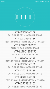

    Jag gjorde precis uppdatering till B166 på min P10a och installationen gick felfritt men när jag kollar under inställningar -> om telefonen så står det att jag fortfarande har B164. Hur kommer det sig?? o_O

    Vilken modell har du, hittar ingen B166 till P10 i FF?

    Denna B166 FullOTA installera jag. Blev ingen skillnad som jag märker av förutom säkerhetspatchen som är för september och klarar av BlueBorn kriterierna.
    Kanske inte är något uppdatering för vanliga P10an utan också bara plusen? :cool:

    Vart har du köpt din? C636 är Asien versionen.

    Ja men du annvänder fel Firmware, du ska använda C432 inte C636. Du kan fucka up din lur om du kör fel Cust.

    Stort tack för informationen :) Finns det något jag kan göra då jag installerat B166 men står fortfarande att jag har VTR-L29C432B164?

    Står det fortfarande L29C432 så är nog ingen skada gjord. Du kan om du vill köra C432B164 Full OTA.
    Risken när man crossflashar två olika Cust är att din lur blir C900 och då kommer du inte få OTA, tror även man förstört sin garanti på luren.
