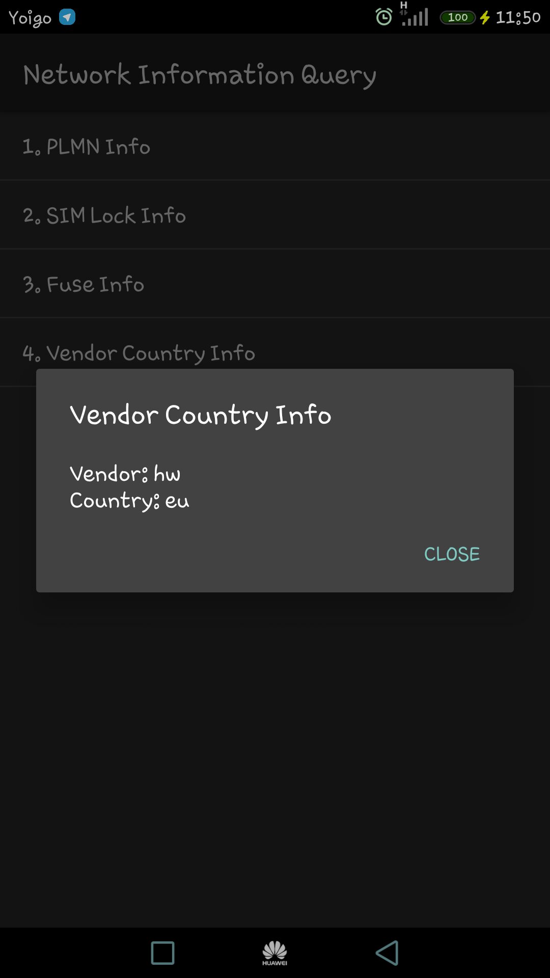

    Är det någon som har koll på regionsuppdelningen för de olika marknaderna? Själv har jag C900 men är inte helt klar över vilken marknad den är ämnad för? Vilken är den nordiska versionen?
  15. wenom666
    8 nov 2011
    2 678
    1 518
    Oneplus Nord 2
    Oneplus Nord 2
    C900 är en Global Version men OTA funkar inte på C900.
    Finns ingen "Nordisk" Version men C432 är versionen som används för EU.

    Vart är den köpt? Har du haft C900 sen start eller har du uppdaterat den manuellt?
  18. speedline
    speedline Senior Droid Medlem
    28 jul 2010
    1 590
    271
    Huawei P20 Pro
    Huawei P20 Pro
    Sony Xperia ZX Premium
    Fick den av jobbet så den är nog köpt av någon norsk butik skulle jag tro. Har haft c900 sedan jag fick den i höstas
  19. wenom666
    8 nov 2011
    2 678
    1 518
    Oneplus Nord 2
    Oneplus Nord 2
    Ok, kan du gå in i ProjectMenu, knappa in *#*#2846579#*#* och välj 3 Network Information Query och sen 4 Vendor Country Info vad står det där?
