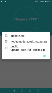

    Använd FF och välj Download istället för update.
    Ladd ner update.zip och hw/eu update_full_hw_eu.zip
    Versionen 21/3
    Först extrakta update.zip och lägg update.app i dload mappen på sd kortet, knappa in *#*#2846579#*#* och välj update firmware.
    Den kommer uppdatera men fortfarande visa gammla firmware Build ni hade men Säkerhets patch kommer uppdateras.
    Sen gör ni samma sak med hw/eu update_full_hw_eu.zip, extrakta den och lägg update.app i dload mappen och uppdatera.
    Viola ni är nu på B370 :P

    Ok, men har du laddat ner båda filer, extraktat dem från .zip formatet.
    Laggt update.app i dload mappen och uppdaterat via *#*#2846579#*#* metoden?
    Det funkar inte via proxy på FF appen. Du måste köra manuella metoden.

    Gjort precis så..
  17. wenom666
    8 nov 2011
    2 678
    1 518
    Oneplus Nord 2
    Oneplus Nord 2
    Får du fail efter 5% och det är den 21/3 versionen?
    Vet inte vad som är fel, funkar för andra att updatera så.
    Du la den på sd kortet?

    Tackar, funkade fint!
