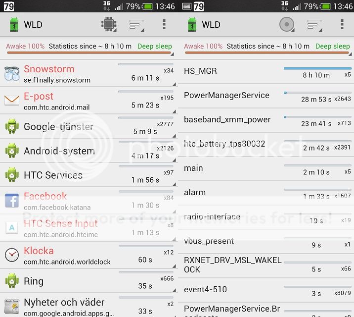

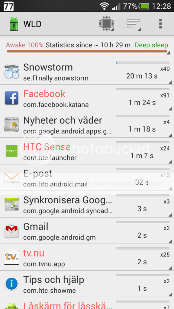

  8. Ior
    Ior Adult Droid Inaktiverad
    11 jan 2011
    735
    53
    Då så!
    Skärmdumpade direkt när jag hade vaknat. Gjorde nada med mobilen innan och ändå har Facebook fulat sig under natten. Som ni ser så hade batteriet gått ner rätt rejält sedan det laddades fullt vid tvåtiden på natten. Startade även om efter laddningen.
    Laddar just nu mobilen för andra gången idag. Not fun!

  10. Ior
    11 jan 2011
    735
    53
    Finns ingen flik som heter så. CPU och Screen wakelock finns däremot. Och Wakelock triggers.
    Tv.nu-widgeten hade en del för sig såg jag men det var just widgeten så den tog jag bort. Lite intressant var det även att upptäcka att appen "Cartoon Camera" som inte syns på skärmdumpen hade 7 wakelocks. Tror jag har använt den appen EN gång i januari typ och sedan har jag glömt bort att använda den. Kan någon förklara varför en kamera-app som jag inte har startat sedan januari, har 7 wakelocks???

  13. Ior
    11 jan 2011
    735
    53
    Nytt försök. Mobilen låg orörd i drygt åtta timmar och losade 21% på den tiden. Var ju visserligen dagtid. Vad kan man tolka av dessa skärmdumpar nudå?
  14. slibit
    slibit Professional Droid Medlem
    2 dec 2010
    2 707
    458
    Av det som jag hittat på internet har "hs_mgr" något med Headset att göra. Är det något du använder?
    Sent from my Nexus 7 using Tapatalk 4

  16. slibit
    2 dec 2010
    2 707
    458
    Det skall nog inte ha någon betydelse. Lyssnade du på musik innan du lät den ligga orörd? Denna Wakelock har inte gett din processor en chans att gå ner i deep sleep, så det är inte konstigt att batteriet tar slut snabbt. Frågan är bara vad som orsakar det... Jag skall söka lite på det. Jag har inte hittat någon direkt lösning på det än.

  18. slibit
    2 dec 2010
    2 707
    458
    Jag vet inte om det är musikspelaren som orsakar det. Det är något med "headset manager".

  20. Ior
    11 jan 2011
    735
    53
    Jaha, det var som jag misstänkte...
    Att "headset manager" håller mobilen vaken över natten verkar faktiskt bero på att jag har börjat använda en 3,5mm-dammplugg. Testade nu igår natt att låta mobilen ligga utan dammpluggen i. Strax efter midnatt hade batteriet 57% kvar, drygt tolv timmar senare hade batteriet gått ner till 47%.
    Jämfört med tidigare då jag hade dammpluggen i och batteriet losade 21% på bara åtta timmar, så är det ju en enorm skillnad!
    Att losa 10% på tolv timmar var ju inte så dåligt :) Men udda som fan att en liten dekoration orsakar sådana trubbel. Speciellt en plastdekoration. Hade verkat mer logiskt om den var av metall, tycker jag. :ehm:
    Checkade Wakelock Detector också, glömde tyvärr ta skärmdump på det (nyvaken och seg i huvudet som jag var) men minns att "hs_mgr" låg längst ner i listan över kernel wakelocks. Överst var istället power service, eller vad det nu heter.
    På CPU wakelocks var något som hette "1013" överst och det har jag sett flera ggr i wakelock detector sedan jag började kolla. Någon som fattar vad det är?
