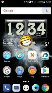

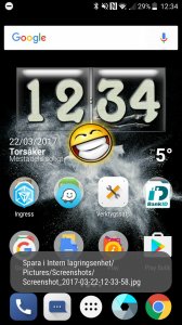

    Haft problem med mitt simkort ifrån halebop med att telefonen tappar bort den typ 1 till 2 gånger om dygnet, det började för ca 4 veckor sedan, idag fick jag hem ett nytt simkort då hoppar den på och av var tredje sekund ungefär(se bilderna) satt in simkortet i min gamla Z2 och där är det inga problem..
    Kör på 7.1.1 läckta
