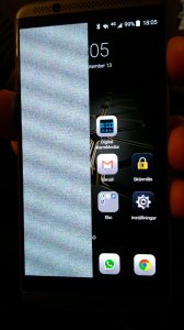

    I förra veckan öppnade jag telefonen och då såg den ut såhär!
    IMG-20170922-WA0003.jpg Hände 3 ggr med några dagars mellanrum men har inte visat sig sedan dess!? Touchen och apparna fungerar normalt men jag ser ju inte allt.
    Känns inte lönt att lämna in om inte felet är bestående.

    Hade samma problem, det är en kontakt till skärmen som hade pajat. Dom bytte ut den sen har den funkat perfekt igen.
    Det enda dom misslyckades med var att trycka kameran på framsidan ändå upp så det är lite glapp på den efter. Men orkar inte lämna ifrån mig mobilen i onödan igen.

    Okej, tack!
    Har inte hänt på 3 veckor så vet inte om det är lönt att lämna in. Dom kanske vägrar byta kontakt när skärmen fungerar?

    Med tanke på att du har bild på felet bör det inte vara några problem. Det handlar nog om någon typ av glappkontakt.
