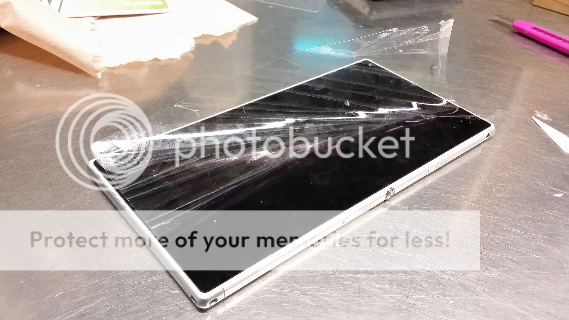

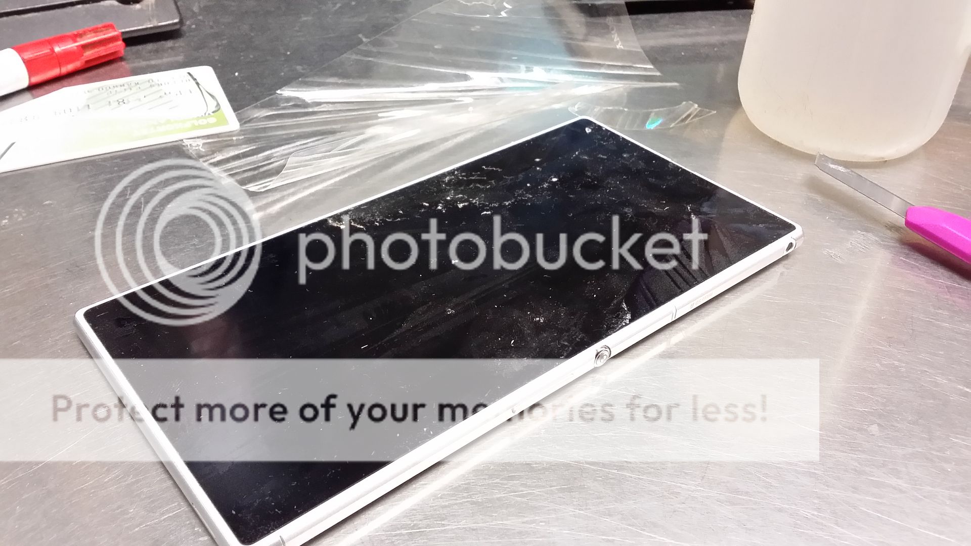

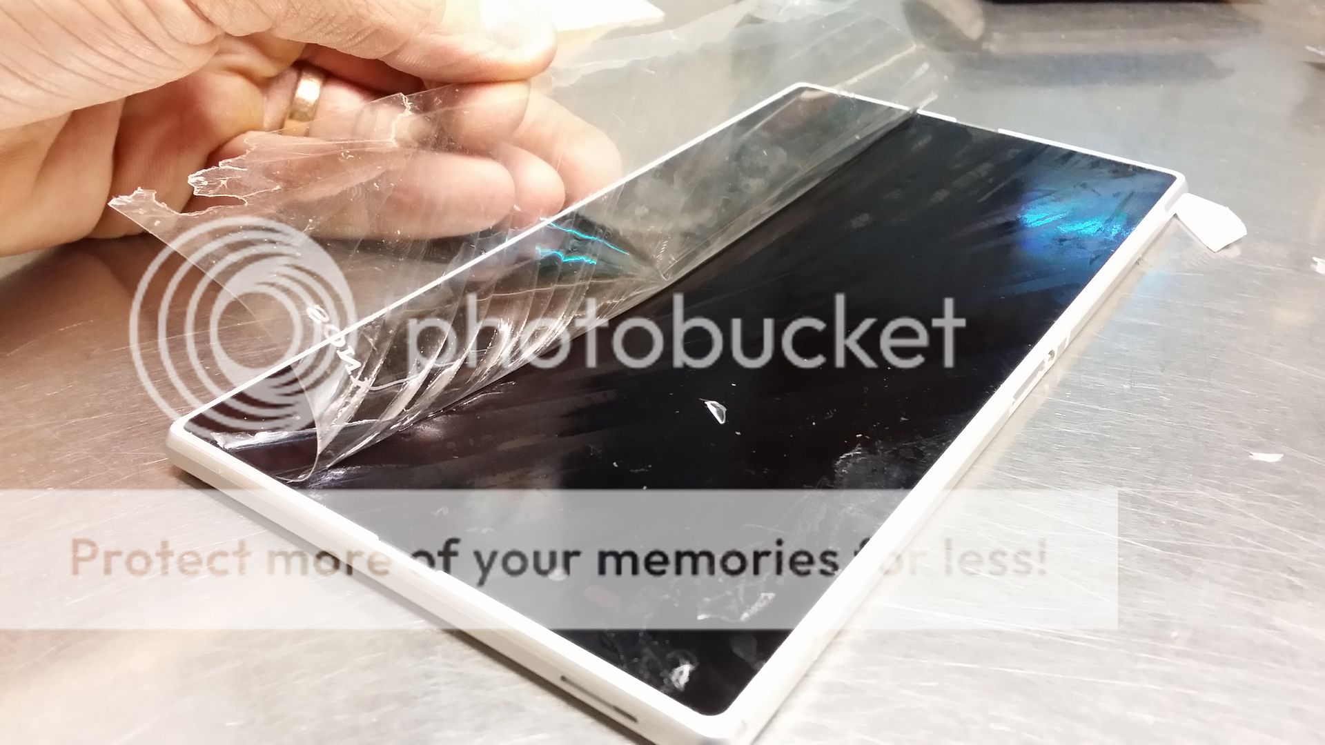

    Det gick som på räls för mig att plocka av det totaltvärdelösa splitterskyddet på min ultra, använde 98% sprit som vi har på jobbet som gjorde susen. När jag väl fått upp ett liten flärp med hjälp av kniven så var det bara droppa i lite sprit under flärpen sen var det bara att försktigt dra bort plastfilmen..
    Man fick mata på med sprit under hela processen. Tog en timme allt som allt inkl rengöring av glaset..
    Problemet nu är att glaset under är obehandlat och "greppigt", fingeravtryck fastnar bara min tittar på glaset och är skitsvårt att få bort, detta tänkte jag var lätt löst med Tempered Glass, men problemet med det var att touchen blev lidande, den funkar knappt med ett finger och definitivt inte med två eller flera, så zoom och liknande går knappt att utföra med Tempered glass monterat.. Fan att Sony ska envisas med att ha dom här splitterskydden! Jäkligt trevliga telefoner annars, nu ser jag i valet att sälja telefonen efter två veckors tid och skaffa nåt annat :(
    Nån mer som har erfarenhet av Tempered glass?
