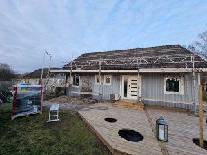

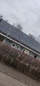

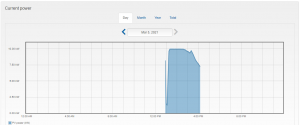

    Då är allt igång :) Fem veckor för att installera mätaren blev typ 5 dagar. De som skulle installera mätaren hade lite att göra så de kom idag samtidigt som elektrikern. Det började fint med strålande sol och effekten gick i taket direkt. 156974046_108452564538574_5612503060903270870_n.png 157150488_1316388535403067_1458262998666993340_n.png
