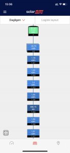

    Tjenare! Lånar tråden lite.
    Jag har haft lite otur att min installatör gick i konken så jag vet inte riktigt vart jag ska vända mig. Men hoppas på lite bra input från någon vänlig swedroidare.
    Jag undrar om det kan vara nåt problem med en eller par av mina paneler, jag har nyss fått igång monitoreringen på panelnivå då installatören konkade innan det blev ordnat. Jag har kört anläggningen sedan 2020-10 och visst fungerar det, men jag vet inte om det funkar optimalt.
    Två av mina paneler producerar rätt mycket mindre än övriga anser jag, eller är det normalt att det skiljer sig såpass mellan panelerna. Har lite skugga på morgonen och kvällen men det bör påverka samtliga paneler likvärdigt tror jag.
    Se bild och kolla panel 1.0.5 t ex i jämförelse med dom andra. Det här är hittills idag.
    897 wh jämfört med 1,42 kwh, känns inte riktigt bra? Eller?
    Kör Longipaneler LR4-60HBD-350M i kombination med växelriktare och optimerare från SolarEdge.
    Tacksam för er input.
