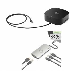

    En laptop jag har fungerar inte med alla USB-C-dockor för extern skärm. Alla USB-A som ansluts såsom webcam, tangentbord osv fungerar.
    I den svarta HP-dockan fungerar allt precis som det ska (förutom att laptopen inte kan ta emot laddning via USB-C)
    I den grå fungerar inte extern skärm oavsett om jag matar den med USB-C-laddare avsett för HP-dator (65W)
    Vad är skillnaden mellan teknikerna, och vad kan jag köpa som är billigare än HP-dockan ?
    https://www.dustinhome.se/product/5..._LoczIdmZt9jjX9QHtE7BeEQdt3uajshoC9aYQAvD_BwE
    Plexgear Multiadapter för USB-C med 9 anslutningar - Dockningstation

    Den dyra är en Displaylink-docka, med "grafikkort" inbyggt.
    Den billiga är bara en USB-hub.

    Har en likadan på jobbet. Den har HDMI, Ethernet och USB-C för en laddare, så det blir i praktiken samma sak som en docka. Misstänker dock att laptopen behöver ha stöd för HDMI över USB eller liknande för att den ska fungera.

    Kanske stödjer min laptop thunderbolt men inte HDMI. Har inte riktigt kläm på hur det fungerar

    Skriv vad du har för dator så underlättar det för de som vill hjälpa dig att kolla upp vad datorn stödjer.
