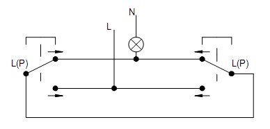

    Ahh, men det är nog en "Sparkoppling trapp" då, ( förhoppningsvis har de inte brutit nollan i den andra brytaren, det är emot alla principer men går att göra ) men då går det iaf att lösa.

    Det finns färdiga flexrör med 5 trådar redan i att köpa, de går snabbt att smälla in, men trådarna räcker inte till en "riktig" trappkoppling, med sparkopplingen spar man tråd och tid vid installationen.

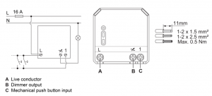

    Dimmer och trappkoppling låter motsägelsefullt, tycker det vore svårt att hantera praktiskt.
    Man kan ju inte ha två dimrar till samma armatur vilket innebär att trappkopplingen inte kommer att fungera, det behövs en smart styrning på ett eller annat sätt för att armaturen ska kunna dimmas från mer än en plats.
  20. maRRtin
    maRRtin Adult Droid Medlem
    4 nov 2011
    880
    728
    Det där är inga problem att lösa, behöver bara en dimmer i ena dosan.
    Går att koppla upp till 10 st knappar till samma dimmer.
    Men det blir ju en del omkopplingar och strömställare behöver kompletteras med fjäder.
