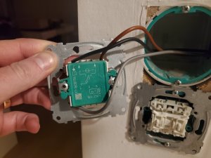

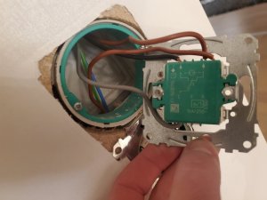

  6. jogge
    jogge Adult Droid Medlem
    22 nov 2012
    808
    520
    Vi kan då konstatera att: Fas=brun, svart=tändtråd (går till lampan), grå går mellan brytarna.
    Obs att svart kommer ha fasspänning på båda ställena när lampan är tänd, så den måste kopplas bort ur brytarna om de ska styra pucken.

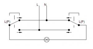

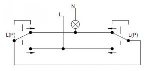

    Det finns tre slags trappkoppling. En "normal" med två mellantrådar som helst ska användas.
    Sedan finns det två varianter av "sparkoppling" där man bara har en mellantråd. Av dessa två ska den ena varianten inte användas eftersom det kan ligga spänningförande fas fram till lampan även när lampan är släckt. Det anses farligt, vissa menar t.o.m. att den sortens trappkoppling är förbjuden. Den andra sortens sparkoppling får användas om det är svårt att få fram tillräckligt många trådar för en normal trappkoppling, t.ex. vid utanpåliggande montage.
    Normal trappkoppling:
    Sparkoppling tillåten:
    Sparkoppling förbjuden:
