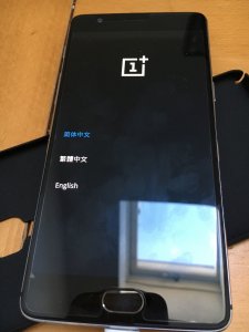

    Okej, nu känner jag mig rostig. Var några år sen jag höll på med sånt här :D
    Har låst upp bootloadern på min OP3. Allt bra så långt. Men nu försöker jag lägga in TWRP och den verkade gå igenom men nu när jag försöker gå in i recovery så ser det ut såhär:
    Klickar jag på engelska så ser nästa ruta ut såhär:
    Vad har gått fel? Väljer jag den första så hamnar jag i sideload. Har inte testat alt 2.
    Vad gör jag nu? Telefonen går att starta upp precis som vanligt osv.

    Efter att du flashade twrp (recovery) så använde du möjligtvis
    Kod:
    fastboot reboot
    kommandot?

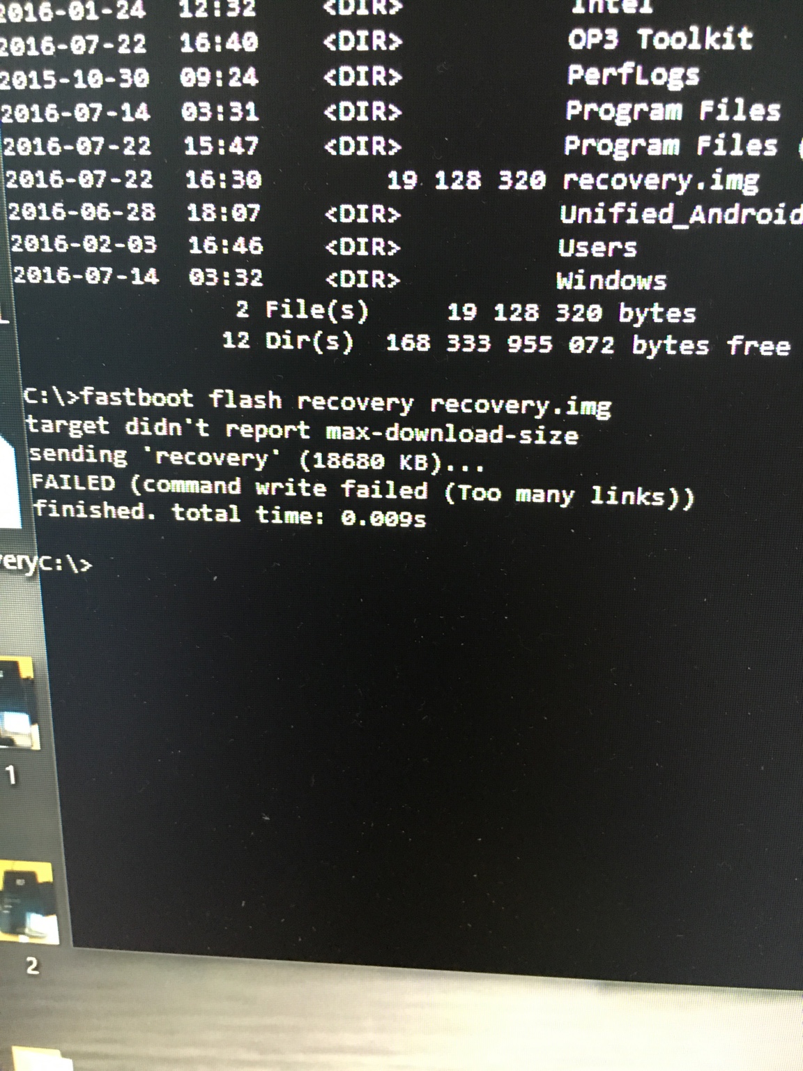

    Det är nått som går fel. Får inte inte in TWRP alls.
    Nu fick detta:

    Varifrån tog du ner recovery och vilken tog du? Graraks version eller twrp officiell?
    Om du valde Graraks, testa officiella..Och vice versa.
    Annars så är det nog dykning ner i denna tråd och söka/följa steg för steg guiden,båda twrp versionerna finns länkade i denna tråd.
    Edit: Det där felet är antingen själva recovery filen som är korrupt eller dylikt, Eller kommunikations fel med luren...Men jag är mer mot att det är knas med själva recovery filen.

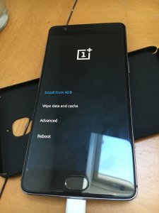

    Nej toolkittet gjorde ingen skillnad. Tog hem den via toolkittet på nytt också. Testade Graraks och den officiella.
    Så som min lur ser ut just nu. Är det så officiella ser ut?

    Testa då med följande:
    1)
    Kod:
    fastboot erase cache
    2)
    Kod:
    fastboot reboot-bootloader
    3) Testa flasha recovery igen..
    Edit: Jag har slut på idér..Var tvungen att sätta mig och googla runt lite och dom anledningar till det fel du får verkar vara nåt av följande...1) Fel på recovery filen (Korrupt eller ej för rätt enhet) 2) Drivrutiner på datorn som spökar 3) Och då att man missat nåt steg med OEM unlock ---> Aktivera OEM unlock i dev settings och aktivera usb debug >fastboot oem unlock >fastboot flash recovery recovery.img...
    Edit 2: Hittade något du kan testa...Se här @Timpppa@Timpppa men om inte det heller hjälper så har jag inget mer att komma med tyvärr!

    När man flashar recoveryn, ska det hända nått på luren då? Det händer inget här.
  16. iterva
    iterva -_- Hedersmedlem
    3 aug 2013
    2 973
    2 936
    När man skriver och utför fastboot flash recovery recovery.img så ska det komma upp "sending recovery" och storleken på filen, sen "writing recovery"...summa summarum i slutet ska det stå "OKAY" och "Finished" och tiden det tog att flasha, ex. 6.355s...

    Japp på datorn är det. Om du nu kopplar ur usb kabeln och använder volym knapparna så gröna "Start" texten längst upp ändras till "Recovery mode" och trycker på power knappen...Vad händer då?

    Hamnar i vad jag förstår i stock recovery. Den bilden som jag postat tidigare.
    Undrar om allt är rätt med drivisar osv?

    @Timpppa@Timpppa
    Tror inte det, jag tror inte datorn och mobilen hittar varandra och beror nog på drivers som du säger.
    Försök att kolla i device manager eller vad det nu heter och leta reda på något som kanske heter fastboot? :)
