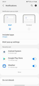

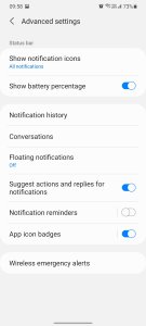

    Du måste veta vad som triggar skärmen så den blinkar, det måste vara nån inställning eller app som gör det.
    Har du provat kolla följande inställningar för notifikationer..
    Om ingenting hjälper.. Så får du fabriksåterställa luren o köra från början.. Helst utan backup..
