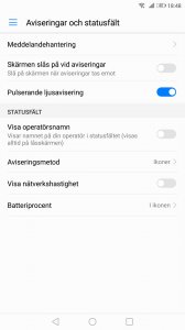

    Inställningar / aviseringar och statusfält / skärmen slås på vid aviseringar.

    Är det inte lustigt så säg. Jag har inte ens det som val. Tänkte jag skulle hjälpt han tidigare men hittade inte alternativet någonstans. @chraist[​IMG]

    Nämen det är helt otroligt, varför skiljer det sig?
    Jag har haft det alternativet sen jag köpte telefonen. Vilken fw, b151?

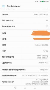

    Jajjemen, fw b151. Fasen va märkligt eller? @chraist@chraist

    Helt klart märkligt, är din med köpt via Comviq?
    Samma basband mm?

    Samma "cust" här. Min telefon är köpt via 3, samma basband osv

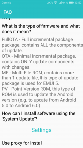

    Huawei kör väl inte med "cumulative updates"? Alltså hoppar man över någon update och tar en senare istället manuellt eller så så kan man missa features från föregående uppdatering? Eller har jag fel?

    Beror lite på vad för OTA Huawei pushar it, om det är OTA eller FullOTA. Står lite här vad alla olika beteckningar betyder, som MF och PV.

    Sen kan man bara flasha FullOTA manuellt, funkar inte med bara OTA.
