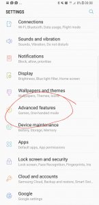

    Enligt den svenska manualen på sidan 20 ska det gå att aktivera/avaktivera trådlös snabbladdning genom att...
    "Starta programmet Inställningar, tryck lätt på Enhetsunderhåll →
    Batteri → → Avancerade inställningar och tryck sedan lätt på reglaget för Snabb
    trådlös laddning"
    ...men något sånt alternativ finns inte i min mobil. Bara ett alternativ för snabbladdning med kabel.
    Någon som vet varför detta alternativ inte finns med trots att det beskrivs i manualen?

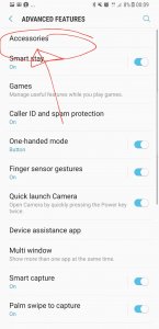

    Settings. Avancerade inställningar. Tillbehör högst upp.
    Solved. @WebMaximus@WebMaximus

    Du kan plocka bort Solved för finns ingenting om trådlös laddning där och hade ju varit konstigt varför de skulle lägga det på den sidan istället för på den sida manualen anger under avancerade inställningar för batteri.

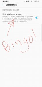

    Screenshot_20170522-000840.jpg Screenshot_20170522-000928.jpg Screenshot_20170522-000953.jpg här får du lite guide bilder.

    För mig dök det alternativet upp efter att jag använt mig av trådlös laddning första gången.

    Har laddat min mobil med en sån här trådlös laddare varenda natt sen jag köpte min mobil för ett par veckor sen och hos mig ser samma sida ut såhär...
    Kan det ha att göra med att jag kör svenska i luren tro...? Kanske sak testa att skifta till engelska för skojs skull och se om det gör nån skillnad.

    Det var märkligt... Har en exakt likadan laddare och min sida ser ut så.

    Japp, väldigt skumt och lika skumt tycker jag det är att den information som står i den officiella manualen för mobilen inte stämmer överens med det du visat här.
    Enligt manualen hittar du den här inställningen för både trådad och trådlös laddning på samma ställe. Står dock att du måste ladda den trådlöst en gång för att alternativet ska dyka upp...vilket jag som sagt gjort för länge sen...
    Ska prova byta till engeska och se om det förändrar något.
