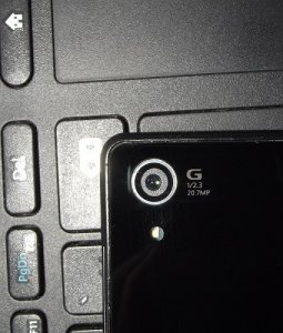

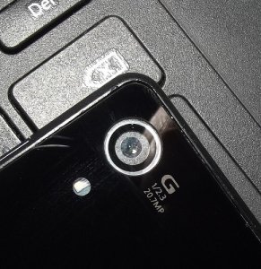

    Köpt en begagnad Z2, tidigare ägare har själv bytt ut glaset på baksidan, vilket han förmodligen köpt på eBay eller något. Upptäckt att hålet till kameralampan är förskjutet, och inte ligger i linje med linsen, vilket det väl borde göra?
    Det medför att själva LED:en är delvis täckt, och ljuset istället går rakt upp mot linsen, vilket gör att bilderna blir horribla. Har beställt nytt glas i hopp om förbättring.
    Fler som bytt baksidan själv som varit med om samma sak? Är det kanske meningslöst att försöka få tag på en baksida där hålet är korrekt placerat?

    Har inte bytt glas men som original var varken kameran eller lampan helt centrerad på min. Men lampan sitter mer i mitten än på din iaf.

    Det är ett känt fel som är ursprungligt. Finns trådar om det. Ingenting som påverkar kameran så var lugn!

    Är det då att själva uttaget i baksidan sitter fel, inte rakt under kameran, eller "bara" att LED:en inte sitter helt rätt där inne?
    Jag upplever att det ställer till det för kameran. Om jag använder fotolampan blir bilderna delvis täckta av en stark blå ton. Ska se om jag kan visa exempel imorgon.

    Googla på typ "misplaced camera lense Xperia Z2". Apropå kvalitén så är det ganska ironiskt att Sony som tillhandahåller kameramoduler till de flesta telefontillverkare inte själv kan få till bra bilder. De snackar så mycket om specar men bilderna blir kassa precis som du säger. Just därför bytte jag till Samsung S6 Edge i våras som har en grym kamera på riktigt. Har börjat snegla på Z5 Premium och hade kunnat tänka mig att byta tillbaka till Sony men så har det börjat dyka upp recensioner av Z5an där kameran sågas igen.

    Jo, men att linsen inte är centrerad verkar vara vanligt bland många enheter. Men nu pratar jag ju om att hålet för LED:en inte sitter rakt under hålet för kameran, vilket det ska göra om jag ska lita på bilder jag sett på internet. Därför täcks lampan delvis och ljuset stängs inne bakom glaset och leds upp till linsen ändå.
    Resultatet blir en lila ton över delar av bilden, såhär:
    Detta sker alltså enbart när man använder fotolampan, och kan väl knappast anses normalt?
