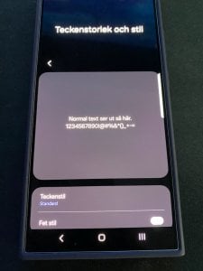

    Någon här som har råkat ut för en telefon med extrem mängd brusning vid lägre ljusstyrka? Man ser det bäst vid typ 10-20% brightness på GRÅ bild.
    Eller linjer över skärmen?

    Jepp jag lämnade tillbaka min pga det. Utbrett problem om man kollar reddit och samsungs forum.

    Vilket hade du?
    Personligen har jag ingen backup telefon. Går det att få Samsung att skicka en ny där man sedan skickar tillbaka den andra tro?
    Edit: Kan inte riktigt klargöra om där är bekymmer med min, via bilderna. Det verkar vara väldigt lite iallafall, om något på mina bilder? Man ser dessutom det bara via kameran på en annan telefon typ.

    Jag hade tydligt brus och 3 svagt synliga linjer horisontalt över skärmen på lägre ljusstyrka.
    Köpte ej av Samsung så vet inte hur de hanterar saken.

    Är detta något som du ser med ögonen själv eller genom en annan mobil kamera? För jag ser inget med ögonen själv rakt av på min s24 ultra.

    Är man skärmnörd så ser man det men jag tror inte att det är något gemene man skulle störa sig på.
    Jag har sett det i varierande mängd på alla S24 Ultra. Om man ser det ska man absolut reklamera då det verkar variera i intensitet mellan olika lurar och det talar för att det är hårdvarufel och inte mjukvaran.
    Dumt att chansa om man fortfarande är inom ramen för retur.

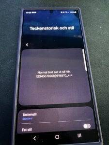

    Svårt att avgöra vad som är kamerabrus och skärmbrus på dessa bilder men om man jämför den mittersta (som jag antar har högre ljusstyrka på skärmen) med de andra två så är det ganska tydligt att telefonen är drabbad. Med blotta ögat syns det tydligast om du är i en mörkare miljö.
    Edit:
    Jämför man mängden brus som är på skärmen mot brusmängden på telefonskalet kan man se att brusnivåerna i bilden är ganska låga och att det faktiskt är skärmen som är drabbad.

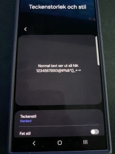

    provade att kolla på min men ser inte samma problem, enda problemet jag ser så på min är för hela kameran har brus och då får även min s24 ultra det på sin skärm. Så jag kollade med en 24 megapixel kamera och den kamera kunde inte upptäcka/få upp nån brus problem min s24 ultra.
    Så frågan är vad för kamera använde du när du fotade din s24 ultra? var det en mobil kamera eller?

    Precis, det kan bli förvärrat av kameran som tar bild på en skärm.

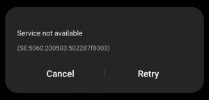

    Är det flera som har problemet med Galaxy Store? Det går inte att öppna appen eller den öppnas halvvägs och sen ett felmeddelande dyker upp ..
