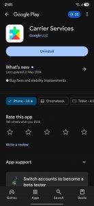

    Jag har fortfarande problem med RCS, har flera det problemet?
    Jag kör med Fello som operatör och det går inte att verifiera mitt nummer för att RCS ska fungera. Jag har provat med att flytta SIM kortet till en annan telefon och RCS hoppade igång direkt men när jag flyttar tillbaka SIM kortet blir det samma problem igen...

    Jag har hittat felet!
    Det fattas en app som heter "carrier service", finns på Playstore att ladda ner..
    Nu funkar RCS fint!

    Låter märkligt, jag har inte den appen (operatörstjänster) och min RCS säger ansluten.
    Kör google messeges och Telenor.

    Jag har inte heller den appen och jag kör också med Telia.
    Skönt att det fixade sig för dig.

    Jag har den appen installerat.

    Har du haft Carrier services installerat? För mig har RCS fungerat utmärkt i många år nu

    Japp och det är inget jag själv har installerat
