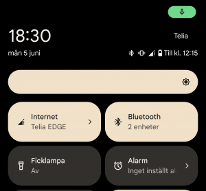

    Varför kommer jag inte ut på nätet vid ett samtal? Upptäckte det först idag.

    Telia EDGE är väl ungefär 2G, dvs du saknar både 3G och 4G vilket behövs för att kunna surfa samtidigt.

    Gick inte och stängde av "Tillåt 2G", får se om det hjälper. Men ska väl inte behöva göra det egentligen?

    Du ligger på 2G nätet. 2G nätet kan inte ha samtal och internet igång samtidigt. Har du stängt av VoLTE (kan också heta 4G-samtal)? Inställningen finns under Inställningar -> Nätverk och internet -> SIM-kort (-> Välj SIM-korts operatör om du kör 2 SIM-kort) och här finns inställningen för VoLTE/4G-samtal. Du kanske behöver trycka på Avancerat för att få fram inställningen
    Edge är 2G, med lite uppgradering

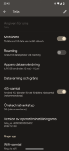

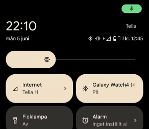

    4G aktiverat även 5G. Haft VoLET innan vet jag. Hittar inte den inställningen du nämner. Nu ser det ut såhär efter att jag stängt av 2G.

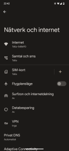

    Om du går till Inställningar -> Nätverk och Internet hur ser det ut för dig? Ta gärna en skärmbild så kan jag guida. Min guide var för 2 SIM-kort (jag använder 2 SIM-kort). Om du har 4G aktiverat så verkar något hänt i ditt område då du inte får in 4G på bilden utan 3G (H är uppgraderat 3G)

    Ja, allt är aktiverat där. Märkligt. Vad för mottagning har du nu när du har full mottagning? Är det 4G eller H eller Edge?

    Nu sitter jag ju inne och stänger jag av mitt wifi har jag halv 5G/full 4G. Ringt min sambo och då blir det som bilderna innan.
