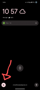

    Finns massor med sätt att lösa det på, jag har t ex lagt en genväg på låsskärmen för det (se screenshot), du kan även använda volume-knapparna, lägga till en knapp i quick settings eller en widget på hemskärmen. Tror till och med att det går att göra med Google Assistant (Hey Google).
    Finns det inte en inställning som stänger av ringsignalen om man lägger mobilen på bordet med skärmen neråt också..?

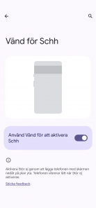

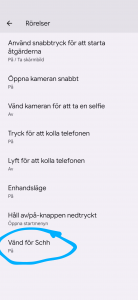

    Du menar denna inställningen ?

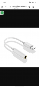

    Jag köpte en dac-adapter men det funkar ändå inte., fortfarande bara ljud ur mobilen och inte bilhögtalarna :ehm:

    Säker att du köpte en adapter med DAC? Vissa USB-C till 3.5mm har ingen DAC utan kräver att telefonen kan ge redan DA-omvandlad signal ur USB-porten. Då kommer det inte funka.

    Den bilden jag bifogade lite längre upp. Den ser ut som vanlig men ska vara dac. Det stod så när jag beställde..
    Det kommer inte heller upp en hörlurssymbol på mobilen när jag kopplat.

    Verkar inte vara världens mest seriösa sida så risken är väl att det står fel i beskrivningen (även om den känns ganska glasklar...)
    Den kan ju även vara trasig.
    Du ska inte behöva göra något speciellt i inställningarna om du har en korrekt adapter. Telefonen ska automatiskt känna av att 3.5mm är anslutet via adaptern och skicka ljudet dit.
