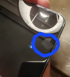

    En rätt udda fråga. Min dotter spydde nyss och lite kom på skärmen och tog en stund innan jag gjorde rent.
    Nu har jag fått som en liten utsmetad fläck på skärmen som inte går bort. Är det bara byta skärm eller har ni smarta människor något gött tips?
    Fläcken är bara kosmetisk men sjukt störigt på en vecka gammal telefon så alla tips mottages tacksamt
  19. inact_046
    21 apr 2021
    2 217
    7 100
    En spya innehåller magsaft som i sin tur innehåller saltsyra vilket kan fräta bort den skyddande behandlingen som finns på bildskärmen. Hade du torkat bort den direkt hade det nog inte blivit någon skada, men när ens barn kräks prioriterar man barnet framför telefonen. Tyvärr blir det nog svårt att återställa detta då skadan sitter i glaset som i sin tur sitter fast i displaypanelen.
    Det går nog att ta bytet på hemförsäkringen.

    Ja skulle tro att det är olje a stötande coatingen (oleophobic / oleofobisk) som lösts upp.
    Har du tur funkar ngt liknande:
    How to Restore or Apply an Oleophobic Coating
    (men inte säkert)
