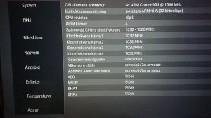

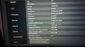

    Kan du installera Aida64 på TV:n och ta bilder på chipp och minnesinfo?

    Ah! Ja, 2GB RAM. De tidigare hade 1GB RAM, vilket var på tok för lite. 2GB är betydligt bättre och lär förklara det bättre flytet.
    Den verkar dock inte köra MT5598, utan MT5887, som är en lite blygsammare uppgradering. Samma CPU som tidigare, men bättre GPU. Rätt lite dokumentation om den plattformen.
