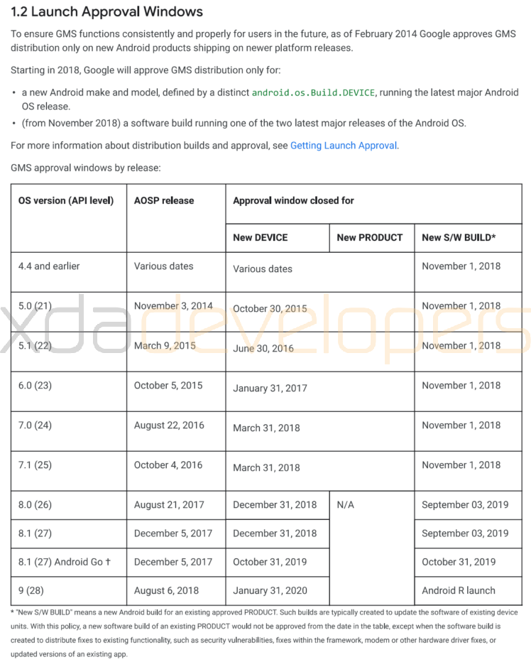

    Nu när man sitter på bara 2019 års modeller av TCL bytt ut 5 TCL TV hittills i år för byta bort Mediatek mot Realtek, såg webhallen sälja en 2019 års modell Sony så tänkte fan jag klappar till och skaffa en 6th tv, det är ju halva priset typ.
    Köper man en 2019 års modell av TCL så får man åtminstone Pie ur boxen och man är då minst garanterad 2 updates :P
    Börja kolla runt vilket soc den körde på tydligen körde den på ett MT5893 socket som är från 2016 och har nått EOL end of life redan, hur märkligt är det att skicka ut 2019 års modeller som har end of life på soc redan? Minimum kravet från Google för få enheten är certifierad finns i 3 lager.
    1 ändrad från 3 till 2 stora uppdateringar per enhet.
    2. Linux Kerln, socket som fått end of life 2017-2018 har en Linux Kerl på 3.18.x
    3. Operativsystemet måste rulla ut i en viss version i en viss tid.
    För att få installera Pie på en Android enhet så krävs det att linux kerln är mellan 4.4.107 till 4.14.42
    Problem: 1
    Detta gör att även om denna modell skulle uppdateras till Pie så skulle de innebära att enheten inte skulle bli certifierad hos Google och enheten skulle med automatik tappa tillgången till Google Play Tjänster, Google Play Butiken, Chromecast built-in.
    Problem: 2
    Enheten kommer inte med update till Pie
    Så terroristiskt sätt så uppfyller inte ens denna modell Google egna krav för att bli certifierad från första början, så det blev avbeställning ska aldrig ens titta på Sony igen, det får fan bli mitt nyårs löfte.
    Core Kernel Requirements | Android Open Source Project
