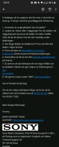

    De är köpta på Elgiganten.
    Vad skulle du testa först att göra med lurarna?

    Edit: Hade jag varit dig hade jag lämnat in dem. Vad jag förstått från Reddit så var det vissa tidiga batcher som blev drabbade. Och har man väl installerat mjukvaran som sabbat laddningen så är det kört.

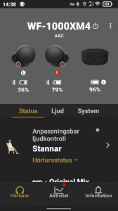

    Efter att ha lyssnat på musik i en timme, så ser det ut enligt följande. Det kan ju inte vara normalt?
  6. Leo83
    Leo83 Android Medlem
    5 331
    5 624
    Nej de ska ju räcka i 4-5 timmar

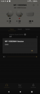

    Just installerat men inte testa ännu Version efter update:

    Jo, version 2.0.0 blev det. Meddelandet om uppdateringen kom inuti appen för hörlurarna och var väldigt informativt, där stod det mycket om anslutning till två enheter, till och med en instruktion om hur man aktiverar den. PArningen till andra enhheten var väldigt okompliverad och problemfri. I mitt fall var det till datorn, det var bara att öppna inställningarna för Bluetooth och lägga till en enhet, och välja WF-1000XM4 i listan när den dök upp. Sen kan man se i appen vilka enheter som är länkade.
    Hittills fungerar det klockrent. Lite trist attt språkfilen försvann bara, det tog nog 10 minuter till att tanka ned och installera en ny.
