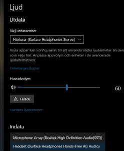

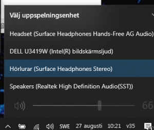

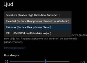

    Hur ser det ut i aktiva ljudenheter för dig?
    Skaffade precis ett par MS Surface Headphones 2 för att få bättre codec i Windows och bra funktion i videomöten
    Detta har jag gällande ljudenheter. Stereoljud utan mic med Aptx respektive Hands-free med mikrofon.

  20. PeterEss
    PeterEss Adult Droid Medlem
    4 okt 2015
    532
    409
    Hur ser det ut i Windows inställningar för ljud?
    Har du Sony som indata?
