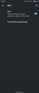

    NFC har plötsligt slutat fungera på min telefon. Märkte det först i torsdags när jag skulle betala kontaktlöst, men trodde bara det var fel på betalterminalen. Men nu fungerade det inte idag heller, på en annan terminal. Så testade blippa mina Sony wh-1000xm3 precis och ingen reaktion där heller. Några tips på vad som kan vara galet eller om det bara är att lämna in den på reparation?

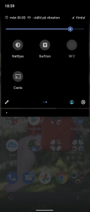

    Antar att du svarade på mitt gällande Xperia 5 II och inte zenfone ;)
    När man kollar i inställningar så är NFC påslaget, men när jag kollar i snabbgenvägarna så känns det som att det är avstängt med tanke på hur "grått" det ser ut. Hur ser det ut på era?

    Har provat detta
  8. Flebbmeister
    Flebbmeister Kid Droid Medlem
    28 okt 2020
    45
    20
    Ska tillägga att det händer ingenting när jag trycker på NFC snabbgenvägen och den ser likadan ut oavsett om jag stänger av eller på NFC i inställningar

    Nu när jag kollade så ser knappen likadan ut även för mig och det händer inget när jag trycker på den, dock så funkar NFC för mig.

    Har nu "roat" mig med att fabriksåterställa telefonen. Nu lyser nfc snabbgenvägen blått och den går att trycka på, men nfc fungerar dock ändå inte..

    Om du använder "Quick Settings" eller liknandeskulle jag rekommendera en avinstallation!
    Xperia 5 och 1 mk II saknar genvägen till NFC. Jag har aldrig haft den på min 5 mk II.
    Android saknar den default (NFC are sandboxed to settings), om jag minns rätt var en del pixel ägare upprörda redan i Android 10, men jag kan minnas fel.

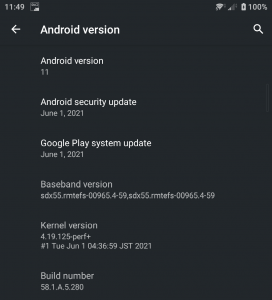

    58.1.A.5.222 dvs maj 1 2021 uppdateringen har gett mig system crasch varje natt och svåra värme problem. Ingen companion kompatibel maskin så jag kan inte testa blåsa och starta med en ren install.

    Customized EEA 58.1.A.5.280
