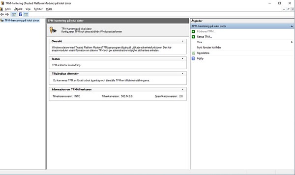

    Det är inget med hårdvaran den stöds officiellt Windows 11. Har du verkligen kollat TPM statusen? Jag tror att det kan vara det, alternativt att Windows inte är installerat i UEFI mode, men det borde den vara. Vad för felmeddelande får du?

    Jag gjorde det du beskrev och hamnar här
    Och det säger inte mig något, kollar i menyer men inget ger mig info som jag begriper

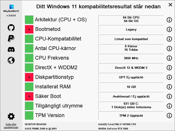

    Var den där länken på riktigt?
    Dra mig baklänges vad bizzarra porrvidios som dök upp och det bara kom mängder med begärn om notifikationer, på riktigt det sjukaste jag sett, hackad sida eller? :eek:
  12. jnsson
    31 025
    20 305
    Ser alldeles utmärkt ut hos mig, men jag har visserligen adblocker
    Här har du en direktlänk ned nedladdningen av programmet, ja, den är på riktigt och jag använde programmet när Windows 11 lanserades https://github.com/rcmaehl/WhyNotWin11/releases/latest/download/WhyNotWin11.exe

    Jag har nu och haft tidigare en känsla att en del av problemet är partitionstyp...
    har vid något tillfälle i en guide (om jag minns rätt pillat med den) o_O
  15. jnsson
    31 025
    20 305
    Det där var ju intressant! Din Windows installation är inte gjort i UEFI läge, utan i det gamla läget. Du har delvis rätt om partitionstyp. Jag har för mig att om man gör en ominstallation av Windows via USB-minne och har aktiverat UEFI och man tar bort alla partitioner så ändrar den diskpartitionstypen till GPT (är dock inte hundra på det). Säker Boot behöver inte vara aktiverad, bara att moderkortet stödjer det, vilket din gör om du slår på UEFI. Du behöver dock ominstallera Windows efter att ha slagit på UEFI. Det enklaste för dig är nog att skapa en bootbar USB-minne med Windowsinstallation på, slå på UEFI i BIOS och sedan göra en installation av Windows 11 direkt.

    Förstår jag dig rätt? I Bios ändra någonstans till UEFI?
    Om jag gör ovan kan jag då inte starta om windows med detta gjort utan måste direkt ominstallera?
    Jag har bara w10 som oem på denna och tänkte tidigare uppgradera?
    Kan man idag ladda ner W11 på samma sätt som tidigare via MS och gör dendär bootbara usb (har en sådan för w10) eller måste jag gå via uppgradering?
    Helst skulle jag ju göra en clean installation.

    Jag märker inget konstigt på sidan. Men jag kör också med div. adblockers.
    Programmet är i alla fall seriöst. Det kan laddas ner från Github om det känns säkrare:
    GitHub - rcmaehl/WhyNotWin11: Detection Script to help identify why your PC is not Windows 11 Release Ready. Now Supporting Update Checks!

    Du kan skapa ett bootbart USB-minne med Windows 11 installationen på från Microsofts Windows download. Välj det andra alternativet på denna sida:

    Ja. Det är olika hur man aktiverar/avaktiverar UEFI, så sök på Google på din dators moderkort och how to activate uefi
    Antingen så kan den inte startas alls, eller så startar den, men den är i legacy mode. Du behöver ominstallera Windows för att vara i UEFI mode. Kommer inte ihåg för det är mer än 10 år sedan jag höll på detta.
    Precis som jag skrev "Det enklaste för dig är nog att skapa en bootbar USB-minne med Windowsinstallation på, slå på UEFI i BIOS och sedan göra en installation av Windows 11 direkt." dvs du behöver inte göra en uppgradering från W10 -> W11 utan kan installera Windows 11 direkt. Den bör känna av din nyckel automatiskt.

    Blir fasiken lite nyfiken på om jag kan lyckas med detta, installera om windows har jag ju gjort massor av ggr så om jag får till UEFI så kanske jag lyckas.
    Då jag bara har en dator så kräver det lite förberedelser, man skall troligen prova idag eller i morgon, återkommer :eek::P
