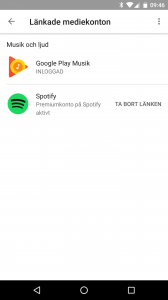

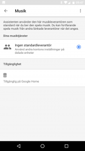

    Jag har problem med att välja Spotify som min standard spelare.. Den är länkad så jag kan spela musik och jag ger kommando som typ.. Ok Google, play Abba on Spotify. Så det fungerar. Men om jag säger ok Google play soft music. Då säger den att jag har inte valt mysikkällan i Google home appen.
    Väl i Google home appen så menu/musik och där finns inte Spotify att välja.
    Under menu/kontoinställningar/länkade konto. Säg är Spotify länkad, dock så finns även Google play som jag aldrig använder där oxå status på den är inloggad. Dvs inte länkad.
    Edit: givetvis måste jag ha rätt språk i telefonen... Problemet ur världen.

    Har samma problem som du beskriver fast jag lyckas inte hitta till den meny du visar i första bilden, den med "ingen standardleverantör".
    Har testat att ställa om mobilens språk till english (UK), samt därefter ominstallerat spotify på mobilen.
    När jag öppnar Google Home appen, klickar på de tre linjerna uppe till vänster för att få fram sidomenyn, och sedan klickar på Musik / Music så händer inget förutom att sidomenyn stängs.
    Misstänker att det inte ska vara så?
