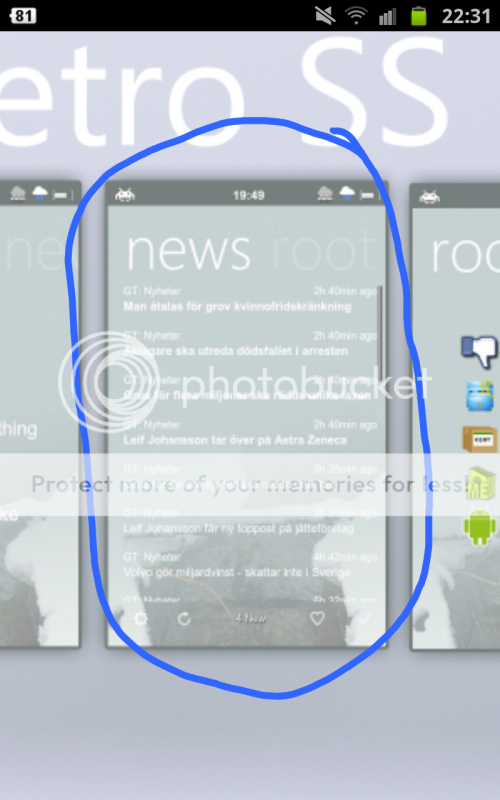

    Jag har lyckats få en Shortcut ur bild så att säga. Den syns när jag swipar mellan två sidor, men jag kan inte trycka på den (för att kunna ta bort den).
    Några tips?

    Döljs den av menyraden högst upp på varje skärm? Testa att minska fontstorleken på texten där så kanske den dyker upp igen.
    Ta för vana att backa upp ditt tema, settings mm då och då så kan du enkelt återställa ifall det skiter sig när man meckar :)

    Nej, den är på mitten, precis utanför bilden så att säga. Den hoppade dit när jag försökte sätta den ganska nära kanten.
    Kan ta en skärmdump om det hjälper.
    Jag trodde jag gjort backup men det var inte rätt, template var det.
    [​IMG][​IMG][​IMG]
    Jag fick svar från utvecklaren:
    1. Move to the page > menu > preferences > page settings > check 'Use same layout'.
    2. Back to home > menu > preferences > orientation > auto
    3. Now you can access the shortcut in landscape mode.
    Det funkade.

    Återskapade problemet på min mobil men lyckades tyvärr inte hitta nån lösning trots idogt tryckande. :( Hoppas du kommer på nån lösning.
    3. Now you can access the shortcut in landscape mode. :)
    Det funkade.

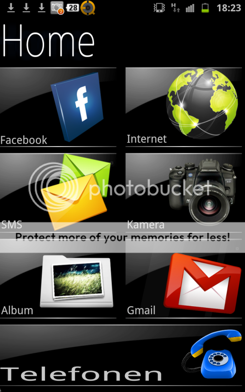

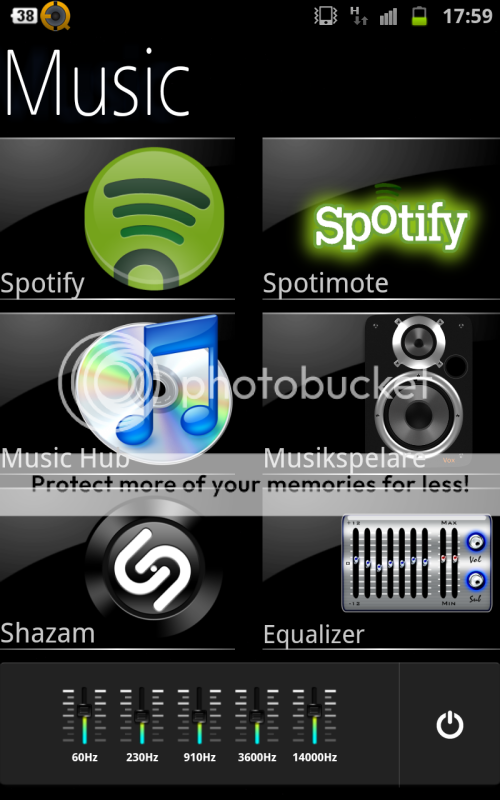

    Måste säga som fan av justeringsmöjligheter att SSlaunchern är helt grym, chrashar ibland medans man tunar men i övrigt grym, har man gott om tid som man inte vet vad man ska göra av så är detta ett alterantiv :-)
    Jag har pysslat med två sidor nu i typ 8timmar, letat ikoner och provat inställningar.
    Detta är vad jag åstadkommit hittils:
