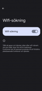

  6. stelex
    25 aug 2012
    2 742
    1 572
    8 Pro, Buds Pro & Stand II
    Kan detta göra något?
    Kristy och geobjork gillar detta.
  7. geobjork
    geobjork Senior Droid Medlem
    25 jan 2013
    1 813
    1 263
    Ja, det söket har jag avaktiverat. Iofs innan jag började oroa mig för batteriförbrukningen på WiFi, men det är rätt svårt att avgöra hur mycket det utgör.

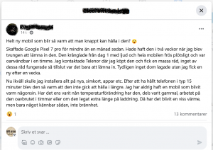

    En kopia av ett inlägg i Teknikbubblan på fb från i dag, från en som har fått ny telefon, med samma elände. 13 svar med tips og råd, dock till ingen nytta.
    Min telefon gick också lite varm i början, för 6-7 månader sedan, men inte nu längre. Vet ej om det är någon sammanhang med varmgång och dålig antenna.
