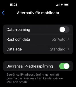

    Jag hade problem med standby drain på min 12PM. Efter en lång tid kom jag på att jag hade låst telefonen till 4G istället för 5G auto som var default och när jag ändrade tillbaka till 5G auto försvann problemet :)
    Jag ändrade för jag trodde jag skulle spara batteri då jag ändå inte har något 5G abonnemang men tji fick jag :D
  17. toobiiias
    toobiiias Teen Droid Medlem
    29 mar 2013
    442
    469
    jasså!
    precis den inställningen har jag använt också för jag trodde det skulle spara batteri..
    bytte nu till 5G auto och ser om det gör någon skillnad.
    tack!

  20. Fredriks
    Fredriks Android Medlem
    9 jun 2010
    6 154
    2 285
    Ja, det känns ju logiskt att det skulle kunna spara batteri men i mitt fall blev det tvärt om och jag felsökte i månader efter felet som jag själv hade skapat :eek: . Kanske är det lösningen för dig också, kan ju hoppas
