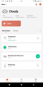

    Ja. Du använder en app för det. Så länge strömbrytaren har tillgång till Wi-Fi kan du styra dessa. Så här ser det ut i den app jag använder

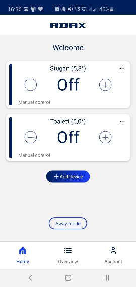

    Om du inte har något emot att byta element så kan jag varmt rekommendera dessa:
    Produkter - Adax
    Egen app som inte kräver något abonnemang och bra med inställningsmöjligheter.

    Jag bytte mina i sommarstugan mot Adax, funkar kanon. Egen app och fjärråtkomst.
    Rekommenderas!
