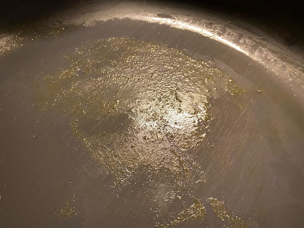

    Ja det kan jag ju prova. Men då blir jag ju inte av med den från utsidan av pannan. Och Ikeas instruktioner säger bara varmt vatten. Dom är en 3e gång i ugnen nu. Så får jag se hur den känns. Men pannan ska inte kännas fettig eller oljig när man är klar eller? Den känns oljig men också lite klistrig. Svårt att förklara.
    Edit: Öppnade precis ugnen och tjuvkikade. Det svider i ögonen av röken som kommer. Är det rapsoljan som känns så? Sorry för knepiga frågor men jag vet inte vart jag ska vända mig för att få svar på mina frågor annars :)

    Nej dom är helt svarta. Beläggningen är nog det man ser bilden. Denna bilden är innan första inoljningen. Ska mäta den stora sen när den är ute ur ungen igen. Vet inte om jag vågar steka på någon mat med den idag. Vill veta att all beläggning är borta innan man gör något. Luktar ju sådär i hela lägenheten nu

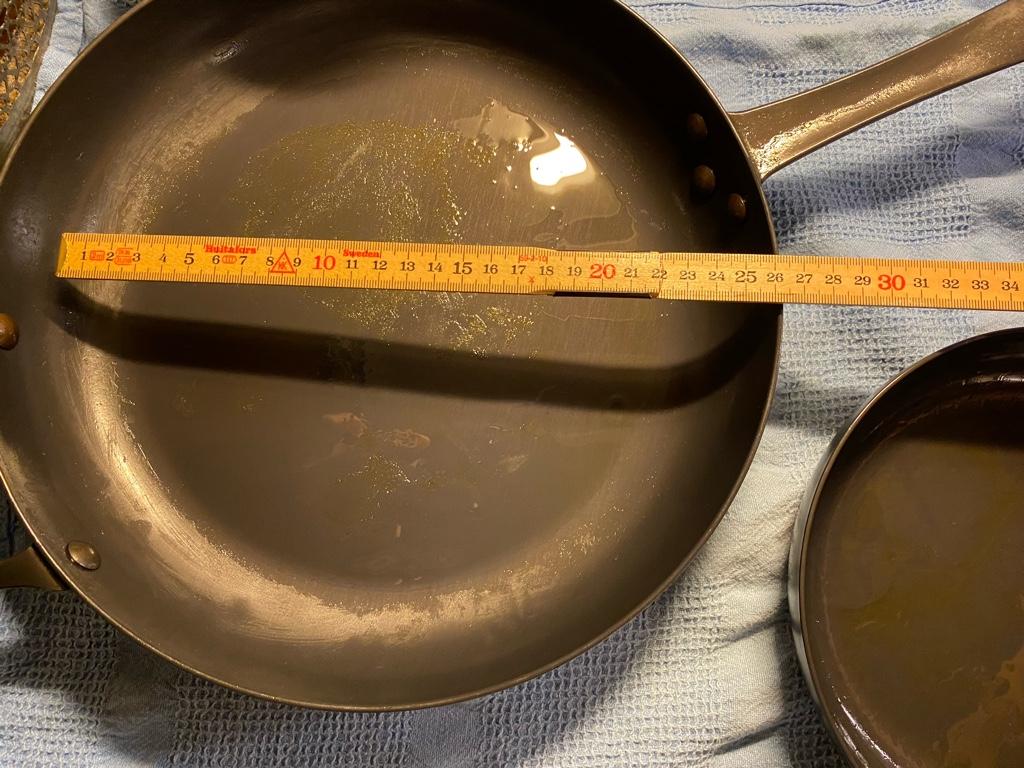

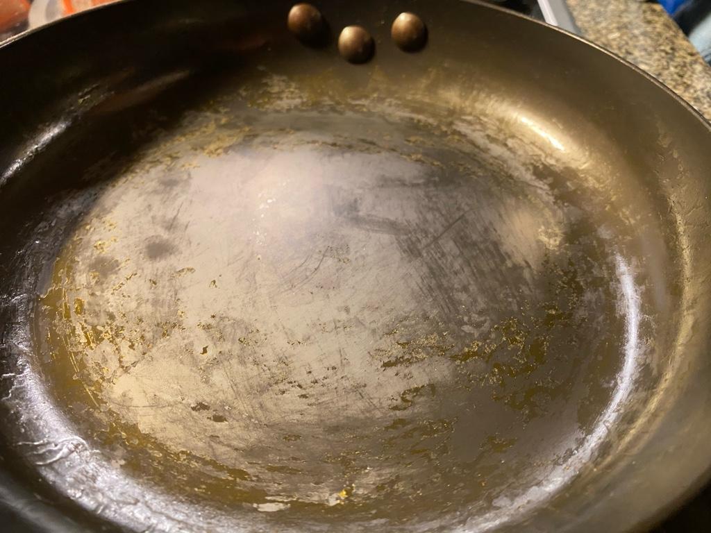

    Lite svårt att mäta men skulle nog säga ungefär 24-25 cm innan det börjar slutta uppåt för mycket. Här ser ni fortfarande det här kladdet i pannan. Trots 3 bränningar. Får prova att koka lite vatten i pannorna strax

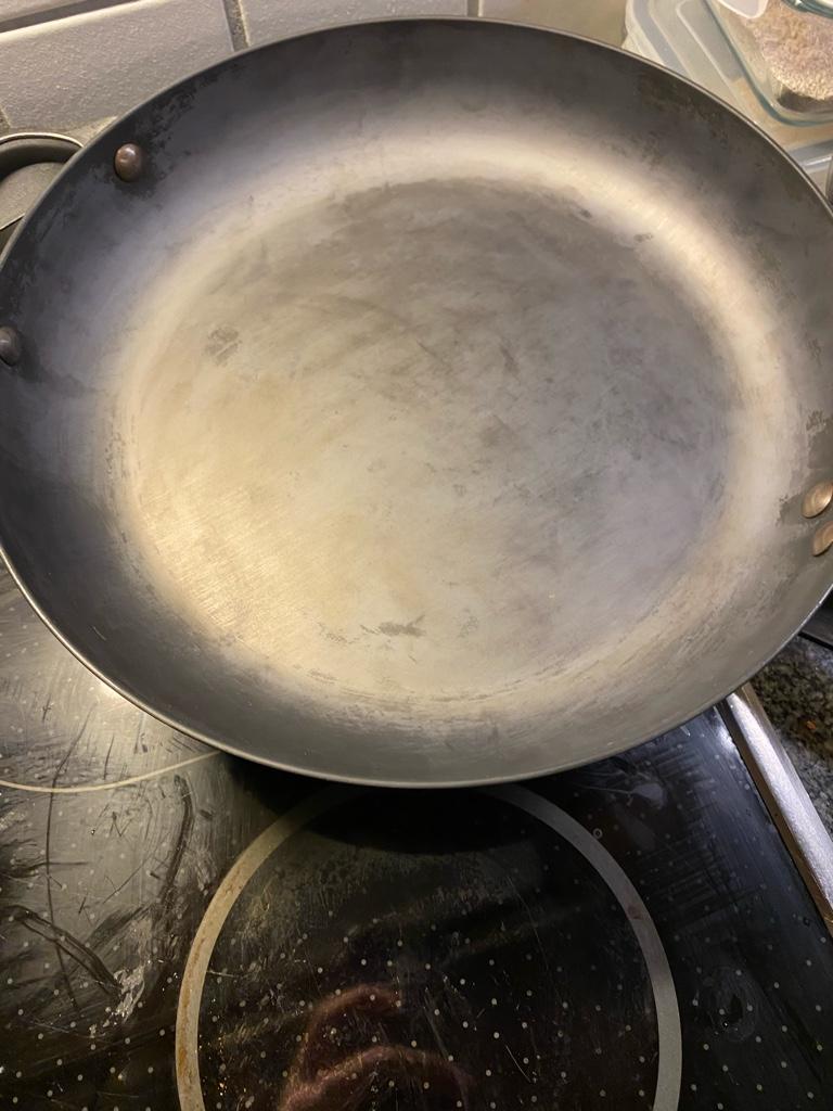

    Så här ser min nya 32cm ut efter någon veckas använding, nydiskad i varmt vatten utan diskmedel, efter att ha stekt soffrito, bacon och köttfärs.. Fick den som julkalpp så jobbar hårt på att få till en patina[​IMG]

    Efter en halvtimme med tomatsås så känns ytan bra!! Men det hjälper inte resten av stekpannan. Sidorna i pannan är fortfarande kladdig. Och undersidan. Vet inte vad jag ska göra med resten av stekpannan. Köra på varmare i ugnen? Men det lär ju inte rinna av av sig själv. Så antar att man måste torka bort det på något vis då

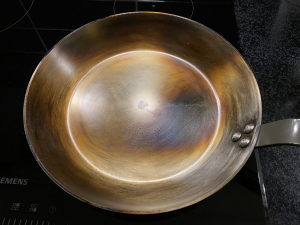

    Här är min Debuyer efter dagens sandpapper och inbränning på min Weber.

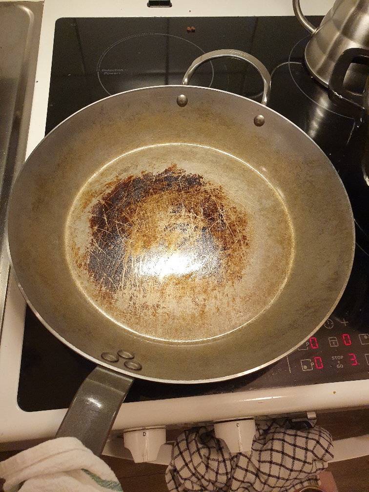

    Här är min 2-3 år gamla de Buyer, kunde med facit i hand gjort det hela snyggare troligtvis, men behåller ändå patinan som ett minne av första pannan som någonsin brändes in:
    Ser kanske spräcklig ut men är helt slät och fantastiskt non-stick! Tyvärr brände jag på med linfröolja i ugnen initialt 5-6x i början vilket sedan "sprack" på ställen, därav den ljusare "undre" delen på kanten. vet inte om det eg. var linfröoljans fel, men läst i efterhand att den faktiskt tenderar att spricka, nuförtiden kör jag alltid vanlig rapsolja.
