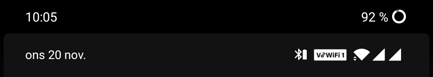

    Någon som har fått wifisamtal att fungerar med Telenor? enligt däras kundtjänst så ska det fungerar, men det fungerar inte med min telefon, har gjort allt man kan i inställningarna, har pratat med kundtjänst 2 dagar i sträck nu, och dom säger att det ska fungerar och att det är aktiverat och att dom starta om mina inställningar, och sedan påstod hon jag pratade med nu att det var folk som ringt OnePlus kundtjänst och fått hjälp med att få igång det den vägen, fast jag tvivlar på att det skulle vara lösningen.

    Inga problem för mig på Telenor och OnePlus 7 Pro, 10.0.2
    Herrn gillar detta.

    Hm kan det vara det som är problemet jag här 10.0.1, jag har inte fått 10.0.2, även om jag har försökt via vpn via Tyskland och Canada, hur fick du 10.0.2?

    Det tror jag inte, det har fungerat för mig i många veckor, även innan android 10

    Ok kör med Android 10, men det hjälper inte heller [emoji19]

    Bara en kontrollfråga, du har dem inte redan inne på settings, wi-fi & internet, sim & nätverk, sim 1
    Eller det som som du använder för data

    Jo jag har dom inne på settings. men så fort jag ringer så blir dom grå markerade.
