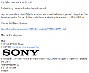

    Hittade även denna information på Sonys hemsida:
    DSC-RX100M7 | Hjälpguide | Auto tempavstäng.
    För säkerhetsskull så kontaktade jag Sony i garantifrågan, blir intressant att höra deras svar.
    Som du skriver tycker jag att det låter märkligt att en inställning som kameran kommer med skulle förstöra sensorn eller bryta garantin. Då borde inte inställningen finna där alls. Tydligen bör man inte hålla den i handen heller och använda stativ, vilket låter vettigt eftersom det bidrar till mer värme.

    Delade informationen med CyberPhoto som tog till sig informationen, men de noterade också "lågtemperaturbrännskador" vilket jag förstår låter lite illa. Så jag vet inte riktigt hur bra det är eller ej, men sen får vi se vad Sony säger angående garantin.
