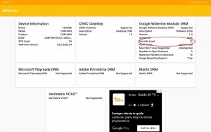

    jag har forskat lite i det här nu, det var inte helt lätt att få reda på vilka, vad och varför men såhär tror jag mig ha klart för mig nu att det ligger till:
    De flesta av de här tjänsterna använder Googles Widevine med certifikationsnivå L1 som DRM-skydd. En enhet som inte certifierat sig på den nivån har alltså inte tillgång till HD-materialet. Många enheter har då endast nivå L3, däribland då Huaweis mediapads.
    Det ska tydligen inte vara någon avgift för nivå L1, men det är väl en pappersexercis som möjligtvis är tillräckligt besvärlig för att vissa tillverkare ska välja att skippa den. Så i fallet med mediapadsen kan man då säga att det är Huaweis eget fel som inte orkat skaffa sig rätt nivå av DRM-support. Vi har ju exempel på det i ganska många telefoner också, det var ju mycket på tapeten om det ang Oneplus nyligen tex, det handlar alltså om precis samma sak.
    Man kan tycka att det borde vara möjligt att lösa i efterhand med en mjukvaruuppdatering, men jag vet inte om det kan vara svårare än så, och jag vet inte heller hur intresserade Huawei är av att tillgodose det önskemålet. Tydligen använder ju inte kinesiska streamingtjänster nivå L1, och därför har det inte varit självklart för dem att det behövs.
    Sen som jag skrev tidigare så saknar även min galaxy tab s2 T-719 HD-stöd från netflix, men när jag kollar med appen DRM-infohar den ju nivå L1. Och då kommer vi in på nästa variant av möjliga skäl, och där är det då Netflix själva som är boven, då de inte har gjort sig omaket att vitlista denna modell, vilket de tydligen behöver göra specifikt för varje modell.
  9. bernard
    42 662
    48 071
    Utmärkt research @kissidor@kissidor. Jag skickar frågan vidare till Huawei gällande L1-stöd. Här är en dump från M5:an:
