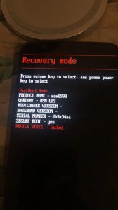

    Hej, var inne i recovery mode, kunde inte gå ut så jag stängde av den se min bild. Efter det kan jag inte starta telefonen. Allt är svart och ingen reaktion.
    Än en brickad nu? Hur kan jag isåfall ladda in en stock FW?

    Är den svart när du försöker starta den som vanligt? Din screenshot verkar vara från fastboot, inte recovery. Det enda man kan göra i fastboot är i stort sett att flasha en stockfirmware så jag tycker inte att telefonen borde ha blivit svart av det.
    Hur länge har du väntat på att den ska hoppa igång?
