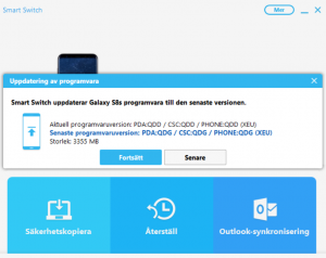

    Nödåterställningen för mig verkar inte kunna göras, behöver nån återställningskod.
    Sen verkar det finnas uppdatering.
    Stryk det första, man kör då smart switch utan att telefonen är inkopplad, roger roger.

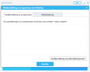

    När jag startar smart switch och nödåterställning så frågar den dessvärre inte efter modell eller nåt. Bara efter en återställningskod som jag inte vet.
    Jag skulle kunna välja Enhetsinitiering, men det är nog bara som ytterligare en fabriksåterställning. Men jag provar....
