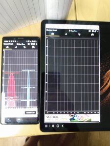

    Om jag kör appen Wifi-analyzer på min Tab så ser den inga signaler på 5GHz alls(!). Samma app på min Mobil (Sony Xperia I) så syns signalerna från mitt nätverk, se bifogade bilder (sorry för dålig kvalité). På 2.4 GHz bandet så verkar signalstyrkorna vara lite olika mellan mobil och tab men inget konstigt antar jag.

    Är det inte konstigt att "Wifi analyser" inte ser nått alls på 5GHz. Den hittar inte heller mitt vanliga nät på 2.4GHz däremot grannnät och mitt gästnät...
    Men om jag kör Wifi-analyser på mobilen finns alla nät.

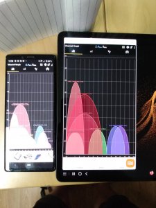

    Tack för alla tips ska kolla mer när jag kommer hem. Tog med mig plattan till jobbet och här hittar den nät på 5 Ghz bandet!
    Är ju så dålig på detta. Fattar att frekvensen är där wifi signalen ligger på och bandbredden hur bred signalen är (eller?) . Men kanal? Vad är det?
    Enligt "WiFi analyzer" skiljer sig vilken frekvens som används på 5GHz bandet:
    Två 5GHz band hemma (men bara ett av dom används av anslutna enheter och det andra bara internt av Mesh nätet, "mesh backhaul" doch vet jag inte vilken som är vilken men om Samsung har svårare på låga kanaler så kanske det är det på kanal 44 som är mitt nätverk...
    Hemma:
    5500 MHz (40 MHz bandbredd) kanal 100
    5220 MHz (80 MHz bandbredd) kanal 44
    På jobbet,
    5500 MHz (40 MHz BB) kanal 100 ses av plattan!
    Kan det finnas kombination av frekvens och kanaler och bandbredd som är sämre.
    Återkommer när jag testat mer ikväll!
