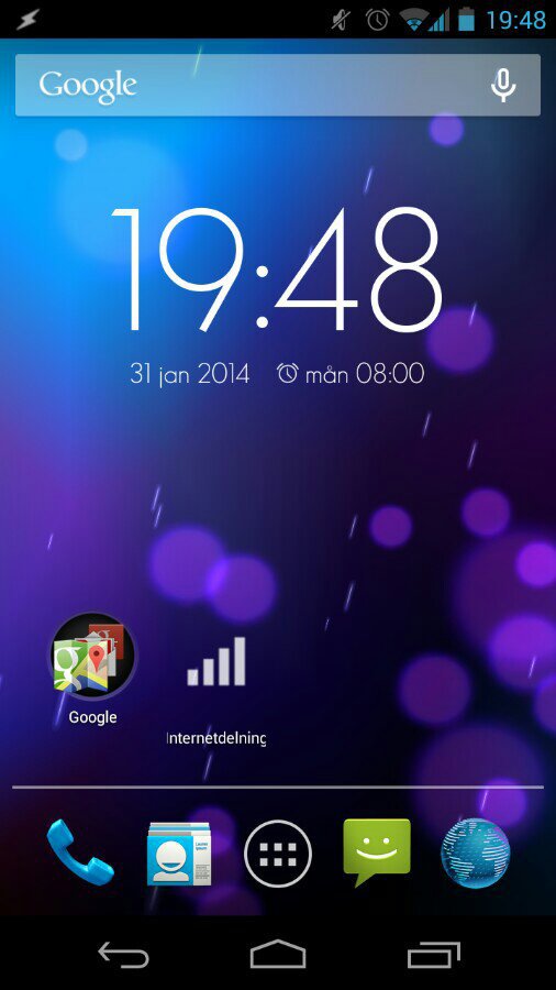

    Hej! Kan man i Tasker göra så att när man aktiverar Internetdelning så aktiveras Internet och när man slutar att Internetdela så stängs internetet av? Om ja, hur gör man det? Har nämligen en galaxy Nexus som agerar modem

    Såvitt jag vet finns ingen context som kollar om internetdelning är aktivt eller inte. Däremot kan man slå av och på Wifi Tethering och USB Tethering samt slå av och slå på internet. Hur bra dessa funkar beror nog på enhet så du får prova och se om det funkar. Du skulle ju kunna göra en genväg i launchern som aktiverar internetdelning och internet samtidigt och stänger av dem när du trycker på den igen.

    Skapa en task och lägg in både Wifi tether och Mobile data i denna, och välj Toggle på dessa. Sedan lägger du en Tasker-widget på hemskärmen och väljer den tasken du skapade.

    Det fungerade! Tackar!

    Alternativt en vanlig genväg i launchern. Det gör att genvägen ser ut som vilken annan app som helst i launchern. Man kan t.ex. byta ut ikonen mot något annat.

    Hur gör man en vanlig genväg som ska aktivera internet och internetdelning direkt? För det är det som Tasker saken gjorde

    Genvägen ska gå till din task som du gjort i Tasker. Man kan lägga till antingen en genväg till en task eller widget till en task. Widgeten är av storleken 1x1 så den blir som en vanlig ikon. Fördelen med att göra en vanlig genväg till tasken är att den smälter in i resten av utseendet i launchern bättre eftersom den får samma storlek som alla andra ikoner och för att man kan byta ut ikonen mot en ikon från ett ikonpaket i launchern. Fördelen med en widget är att man kan göra en annan task som byter ut texten under widgeten eller ikonen beroende på t.ex. plats eller vad man nu vill.
    För att lägga till en genväg långtrycker du på hemskärmen, väljer Shortcuts följt av Task Shortcut och den task du vill ha. Vill du hellre ha en widget långtrycker du på hemskärmen, väljer Widgets, Tasker och sedan Task.

    Det är ju det jag har gjort och det var det han förklarade där uppe om hur jag skulle göra det.

    Han tipsade om en widget och jag tipsade om en genväg. Det är olika saker med olika funktioner. Vad man vill använda beror på vad man vill åstadkomma.
    Mer info: http://tasker.dinglisch.net/userguide/en/app_widgets.html

    hmm... när jag långtycker på hemskärmen får jag upp följande alternativ:
    Bakgrundsbild
    Foton
    Galleri
    Levande bakgrundsbilder
    Inget om någon genväg

    Hur lägger du till widgets då? Om det är via appdrawern så syns alla widgets och genvägar tillsammans. I så fall väljer du den som heter Task Shortcut om du vill ha en genväg och den som heter Task om du vill ha en widget.

    Hittade det
