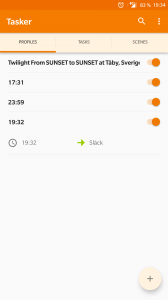

    Funkade inte. Satte telefonen på laddning 23:50, men inget hände när tiden för nattinställning anlände....
    Fick köra det manuellt i stället.
    Men när jag kollade telefonen efter 7 i morse var den återställd till dagläge, så det verkar som om det funkade i alla fall. Superkonstigt.
    Finns det något sätt att logga vad Tasker gör och när det sker?
  2. lassekongo
    lassekongo Android Apprentice Hedersmedlem
    6 aug 2011
    3 586
    1 121
    OnePlus 6
    OnePlus 6
    Tasker har en mer eller mindre lättläst run log under knappen med tre prickar - More - Run log. Den fylls snabbt om du använder Tasker till mycket så slå på den just innan du behöver den och slå sedan av den när du inte behöver den längre
  3. Bo_B
    Bo_B Adult Droid Medlem
    15 jun 2012
    532
    31
    Jag aktiverade RunLog och för att kolla hur det skulle funka satte jag nattaktiveringen till att göras om 5 minuter. När den tiden inträffade så utfördes nattaktiveringen och det står några entries i loggen.
    Så jag körde dagaktiveringen manuellt (också detta fastnade i loggen).
    Ändrade sedan tillbaka nattaktiveringen till 23:55 och väntade.
    Ingenting hände kl 23:55 eller ens under 10 minuter senare och det står inget i loggen om detta heller!
    Dvs loggen fiskar inte upp när en task som skall köras en viss tid inte startas!
    Och min problemaktivitet verkar inte kunna köras i närheten av midnatt eller också är det något annat mystiskt som händer.
