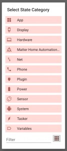

    I State Category listan välj Power och sedan Power igen.

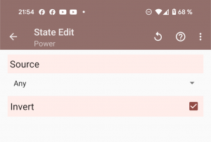

    Klicka i Invert rutan och klicka sedan bakåt pilen.

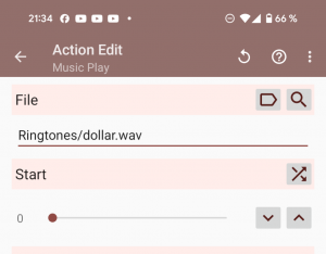

    Nu kommer du till en tom "Task Edit" sida, klicka på plus-knappen nere till höger. I "Select Action Category" listan välj "Media" och sedan "Music Play".
    Nu ska du välja fil, eller skriva in sökväg till den ljudfil du vill ha. Om du trycker på förstoringsglaset så får du bläddra fram filen.
    Såhär ser min ut när den är klar.
    Tryck sedan på bakåt knappen.
    Edit: när du tryckt bakåt här så kan du provköra din Task så du ser/hör att den gör det den ska. Dvs att rätt ljud spelas i detta fall. Tryck på Play knappen längst ner till vänster.

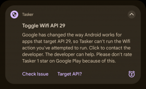

    Hej, jag har just köpt en Pixel 8a och vill göra en task som stänger av wifi helt varje vardag kl 07:15 och sätter på det igen 16:45. Jag har inte använt Tasker sedan Samsung Galaxy S3 och hur jag än gör så går det inte. Kanske ställer jag in det fel. Kanske har jag inte gett Tasker rätt behörighet på min Pixel. Någon som kan hjälpa mig?

    Det verkar inte som att det går att göra längre. Jag får upp denna notifikation när jag försöker, och jag tänker att det borde du få/fått med?
    Edit: kanske går med root på något sätt? Jag har inte rootat min device så orkar inte undersöka.

    exakt den notifikationen fick jag med upp. Jag kom inte längre vilka behörigheter jag än gav tasker på min pixel. Gällande root; jag har just sålt av ett helt hem av apple prylar och gått över till android men så ingående som att roota orkar jag inte längre vid 45 års ålder. Jag minns dock år av cyanogenmod på min galaxy s3 som var rootad ha ha.
    Så då går det inte att ställa en så enkel grej som schemalagt wifi on/off på en pixel 2024? Det kan man fan göra med den inbyggda automations appen i iOS. SJuk värld vi lever i.....
