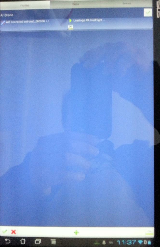

    Något väldigt enkelt:
    Efter jag satt i batterierna på min AR Drone
    Så ska plattan (Asus TF-300) koppla upp sig på det SSID flygmaskinen sänder ut.
    Starta programmet Free Flight så jag kan styra min flygmaskin.
    (Ursäkta, men alltid lika usel bildkvallite med min Galaxy S3 på motiv närmare än 1 meter)
    Thats it so long :)
    Kommer väll mer jag vill göra men en god start är en god start.
    Har i alla fall lyckats med detta med min S3:

    Ok, som det är nu kommer appen startas när du har anslutit till dronens nät. Det kan du testa genom att ansluta manuellt, då borde appen starta.
    Problemet är att du troligen redan är anslutet till ditt hemmanät. Plattan kommer inte byta till dronens nät av sig själv så länge hemmanätet är igång.
    Så det du måste göra är att först se till att byta till dronens nät, och sedan starta appen.
    Du skulle kunna göra en till profil.
    Detta kräver dock ett plugin eftersom Tasker själv inte kan välja ett specifikt SSID att ansluta till, och jag antar att du redan har ett wifi-nät hemma?
    SSID Selector
    Jag har inte testat detta plugin med det borde funka så att du kan välja ett av dina SSID att ansluta till.
    Som Context väljer du State | Net | Wifi Near och väljer sedan dronens SSID.
    Som Action väljer du (här gissar jag lite) Plugin | SSID Selector | knappa in dronens SSID.
    Om det funkar kommer Profilen du har på bilden här ovan köras när du anslutit till dess nät.
    Det här blev långdraget men jag hoppas du fattar vad jag menar i alla fall.

    Köpte SSID Selector igår faktiskt men fungerar bara som plugin i Locate.
    Men kan ju trycka på SSID Selector ikonen och byta SSID vilket ändå är smidigare än att toucha på inställningar/WIFI/ och välja SSID därifrån.
    Men som sagt, med S3:an och NFC är det smidigt. Bara att dutta telefonen på en TecTiles och sedan startas WiFi, byter SSID samt startar programmet för AR Drone och vice versa om man duttar en gång till.

    Jasså? Jag köpte SSID Selector nu för att testa, och jag kan välja det i tasker.
    Edit:
    Förresten, istället för att använda telefonen för att ta kort på plattan kan du ta en skärmdump med plattan direkt. Tryck samtidigt på POWER och VOLUME DOWN (det kan krävas ett par försök för att på till tajmingen).
